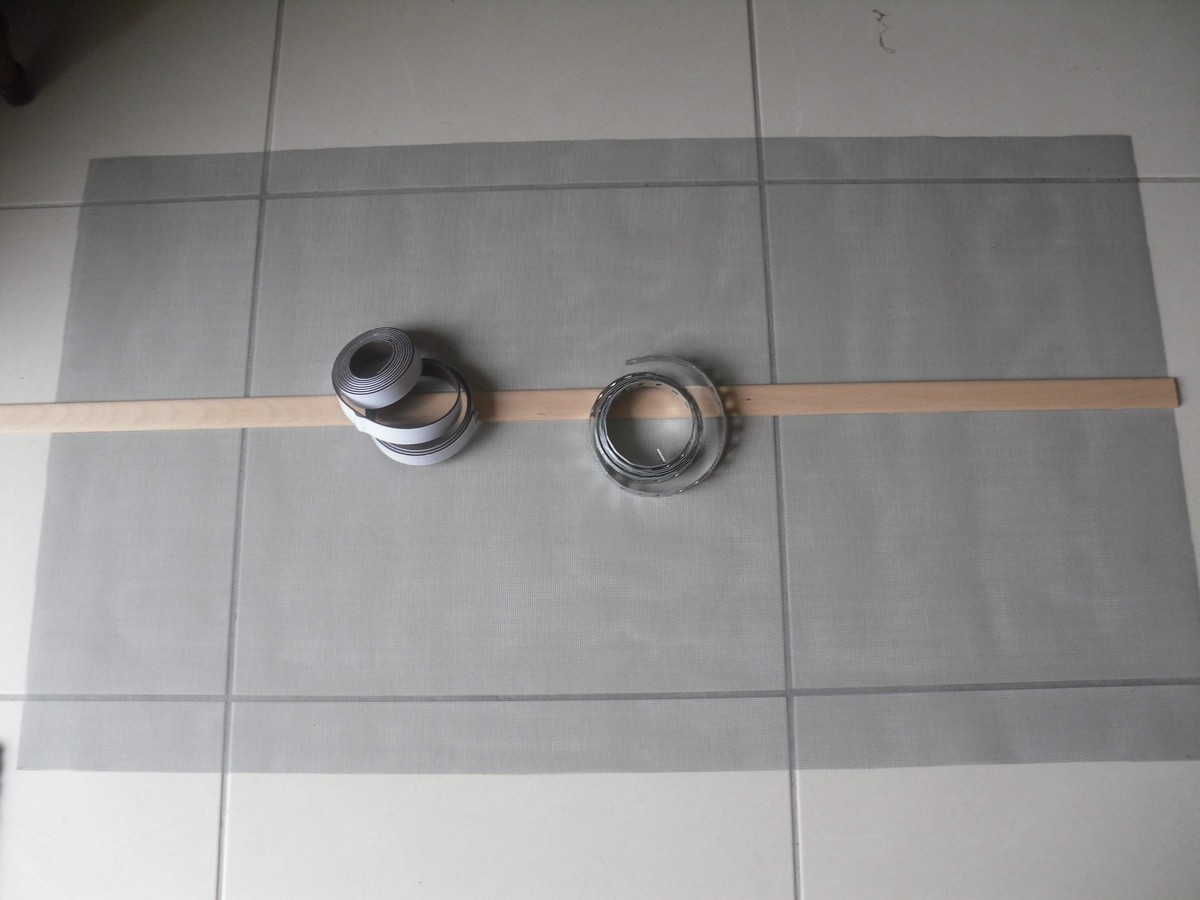

voici quelques photos de moustiquaires que vous avons fabriqué nous même :flow: avec du ruban aimanté :happy1: une latte de bois ::d une fine lamelle métallique :ghee: et une grille tissu fin tramage avec quelques vis :frime:
voici les photos ;-)
au moindre coût même pas 30 euros pour les 3 fenêtres : LOL :
je partage si cela peut donner des idées : Cara :
bonne journée à tous :hello: :hello: :hello: :hello:

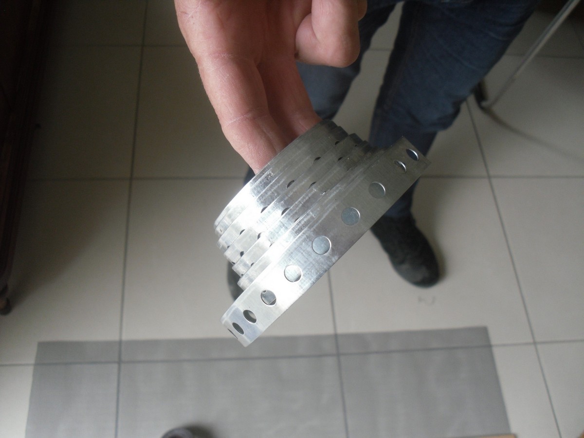

cerclage que l'on a pris pour faire la lamelle acier

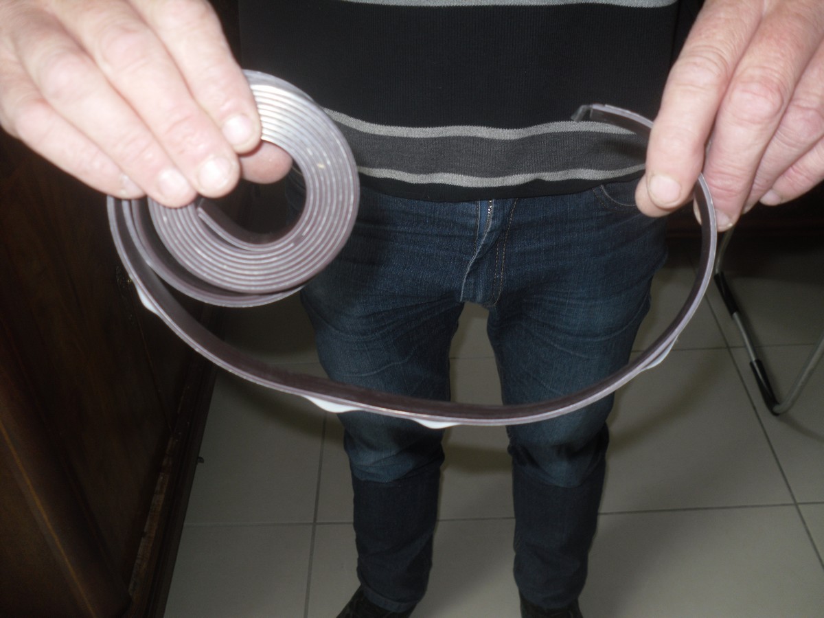

ruban aimanté 7€50 les 2m50

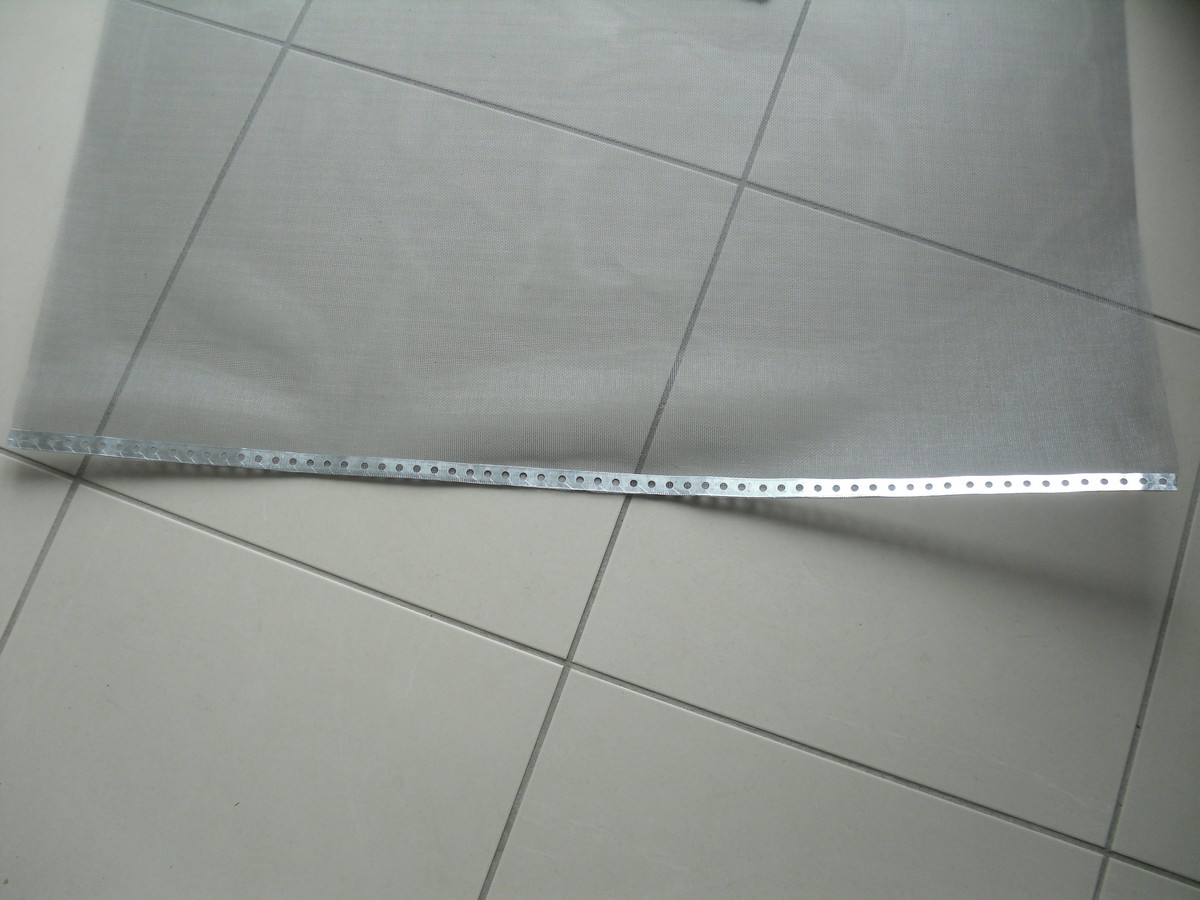

bande de cerclage déroulée et cousu sur le fin tissu avec du fil nylon

Où avez vous trouvé ces fournitures ?
Le ruban aimanté, j'ignorais qu'on pouvait en acheter ; moi, lorsque j'en ai besoin je dépiote des joints de porte de frigos mis au rebut (en plus c'est gratuit ::d ).
idem, j'ignorais l'existence de ruban de cerclage avec des trous ; sinon Bernadette aurait eu du mal à les coudre.

Boulhaya a écrit :Où avez vous trouvé ces fournitures ?
Le ruban aimanté je l ai trouvé à leroy merlin 7€50 les 2m50 ;) comme le reste sauf le tissu chute trouvé sur le marché au marchand de tissu
quand à la couture Marcel c'est Didier qui à œuvré avec du fil de pêche :super: moi je l ai aidé en tenant le tout ;-) un vrai duo :mdr1: :mdr1: :mdr1:
