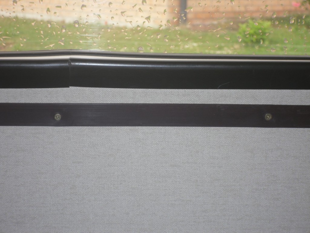

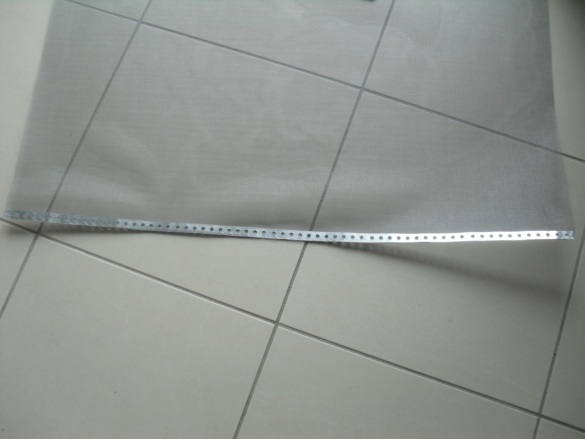

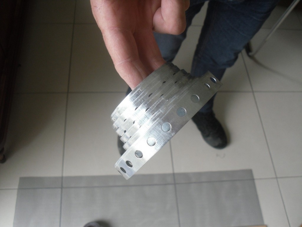

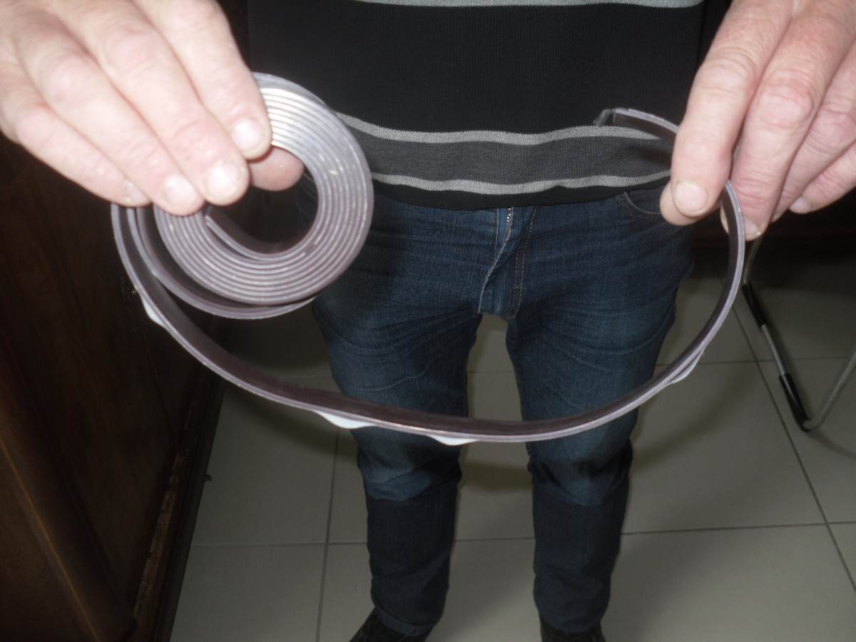

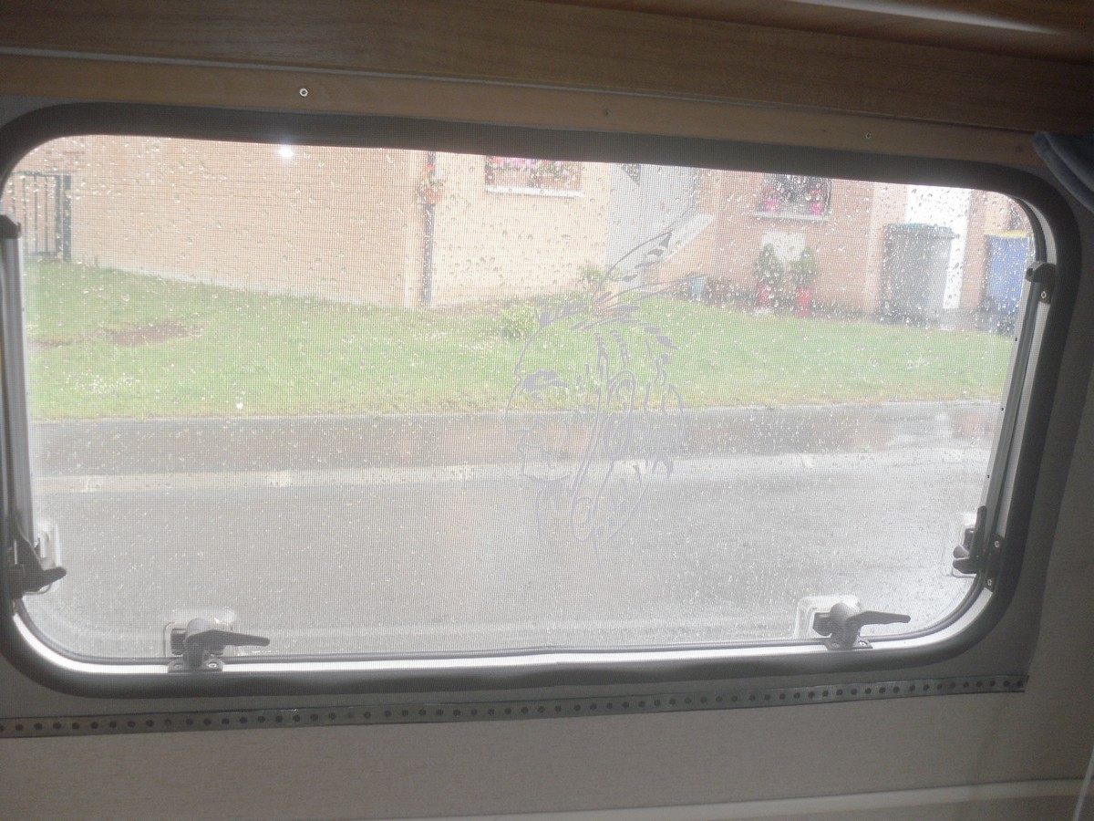

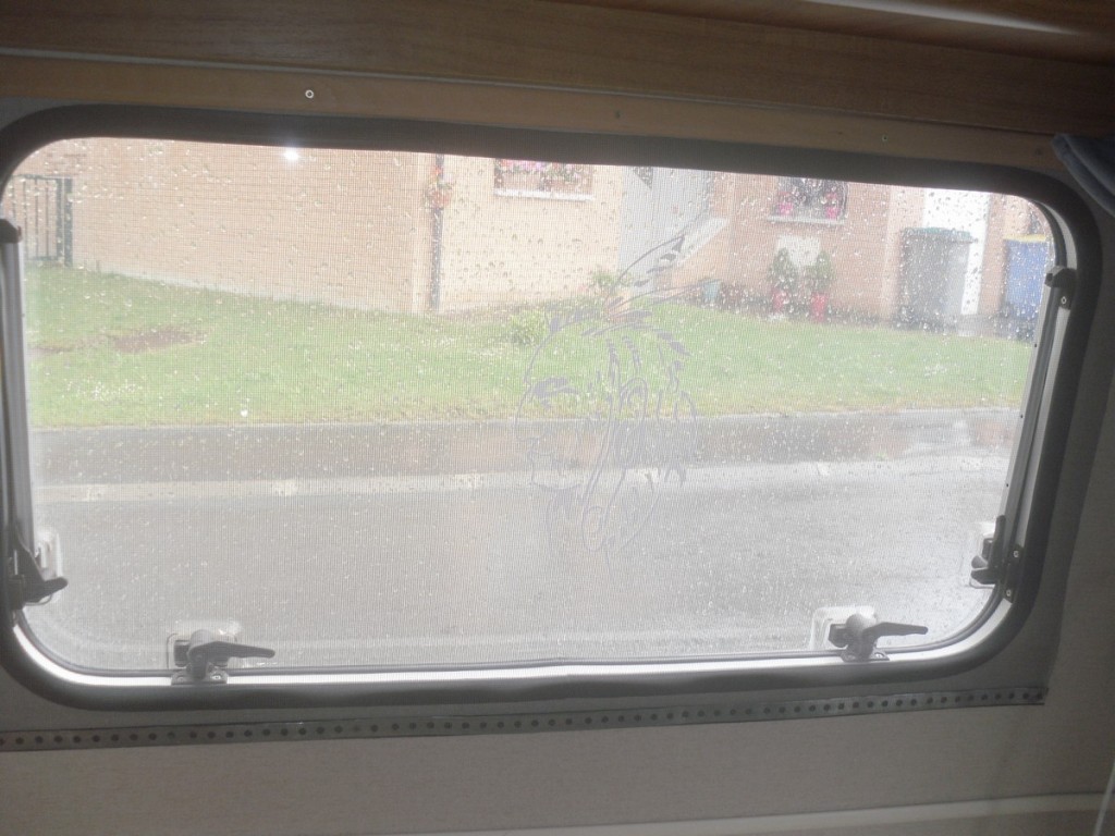

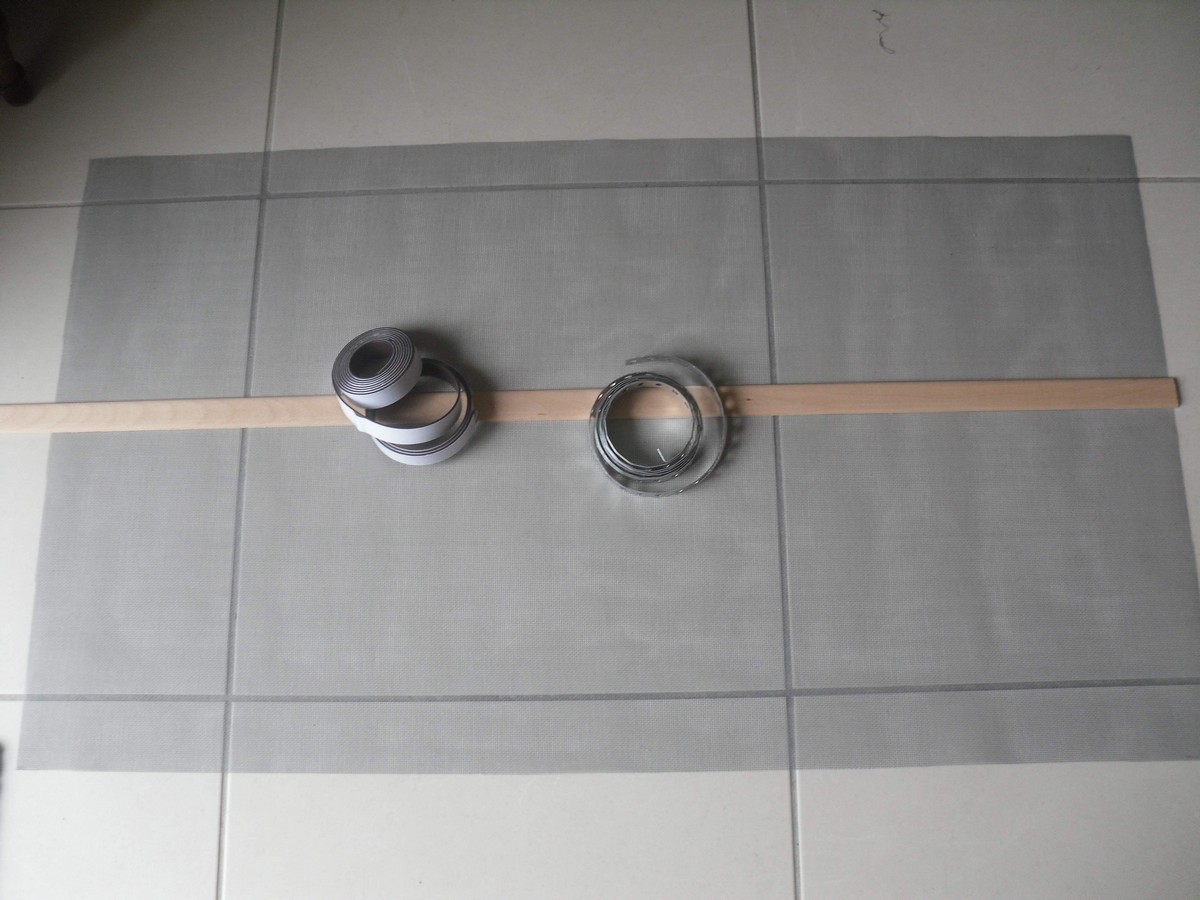

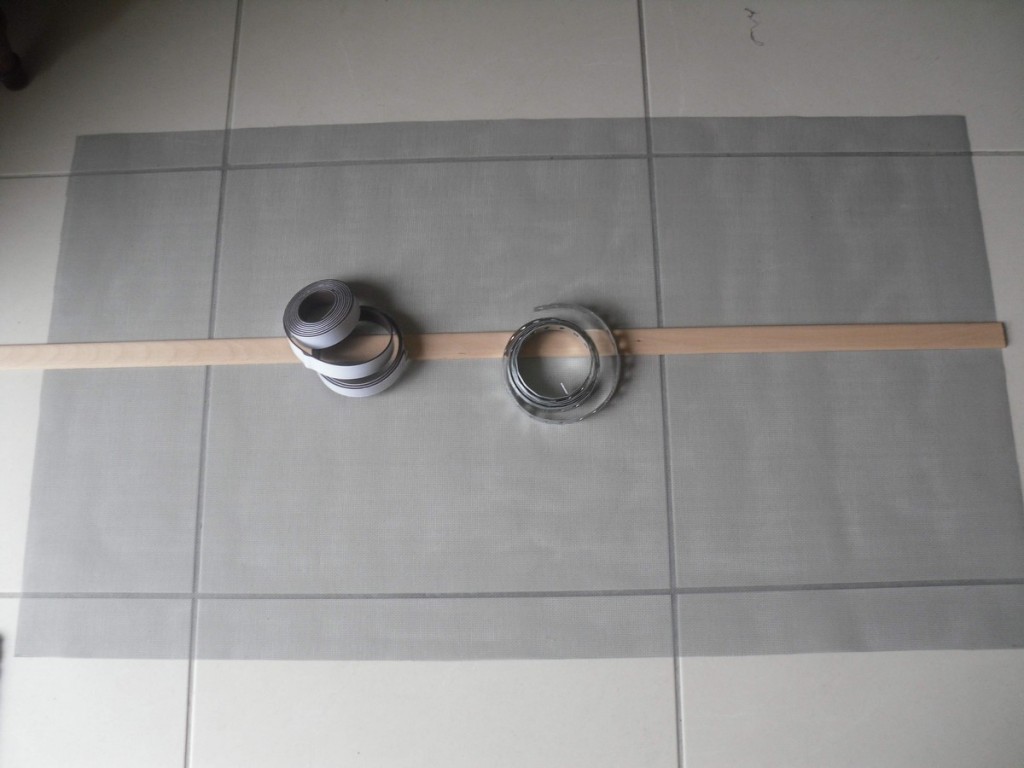

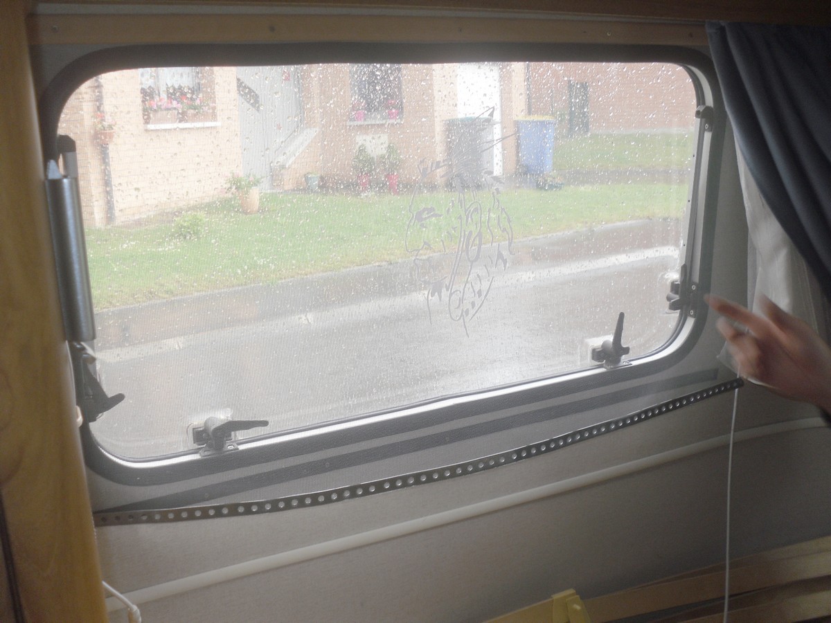

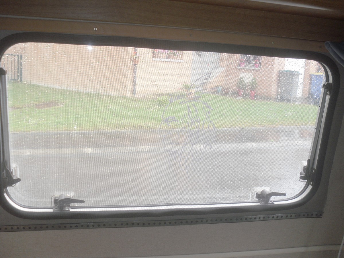

voici quelques photos de moustiquaires que vous avons fabriqué nous même :flow: avec du ruban aimanté :happy1: une latte de bois ::d une fine lamelle métallique :ghee: et une grille tissu fin tramage avec quelques vis :frime:
voici les photos ;-)
au moindre coût même pas 30 euros pour les 3 fenêtres : LOL :
je partage si cela peut donner des idées : Cara :
bonne journée à tous :hello: :hello: :hello: :hello:

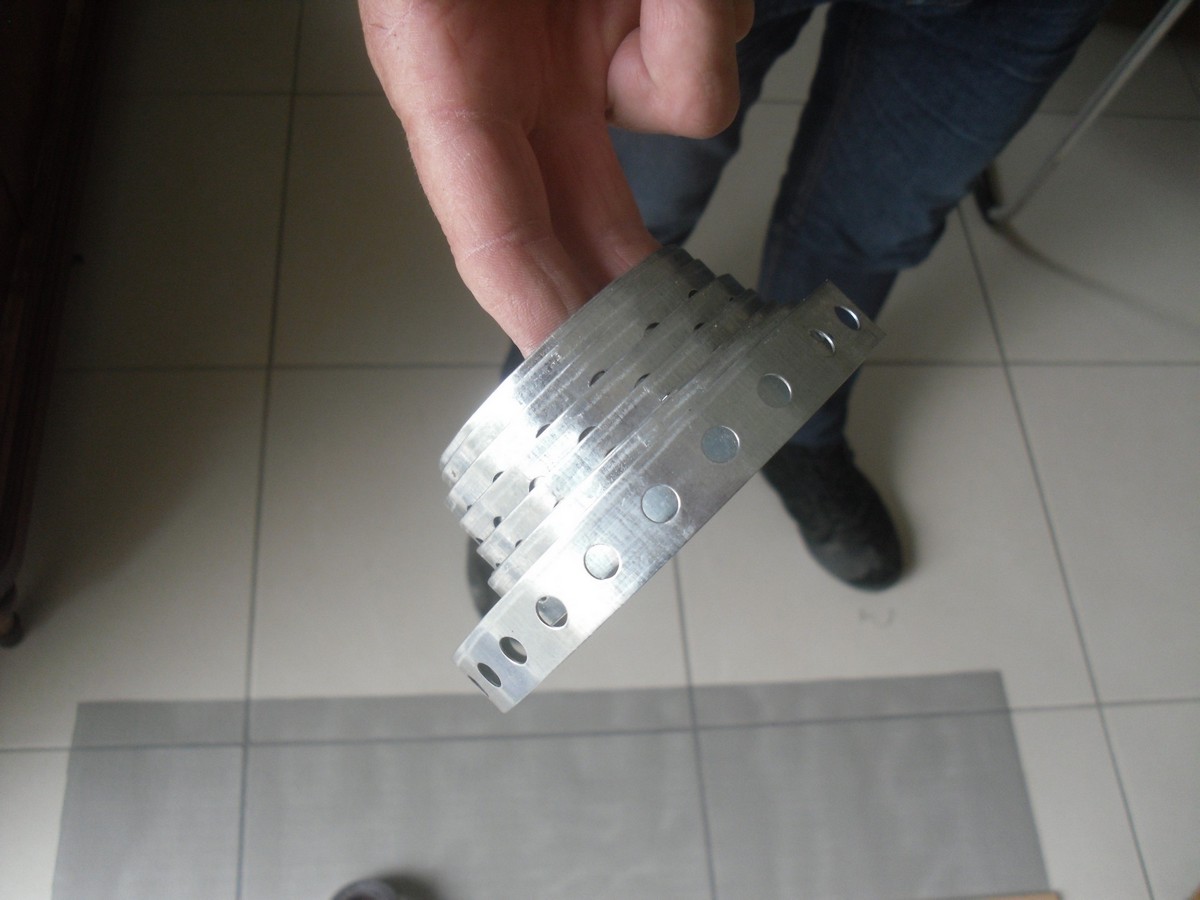

cerclage que l'on a pris pour faire la lamelle acier

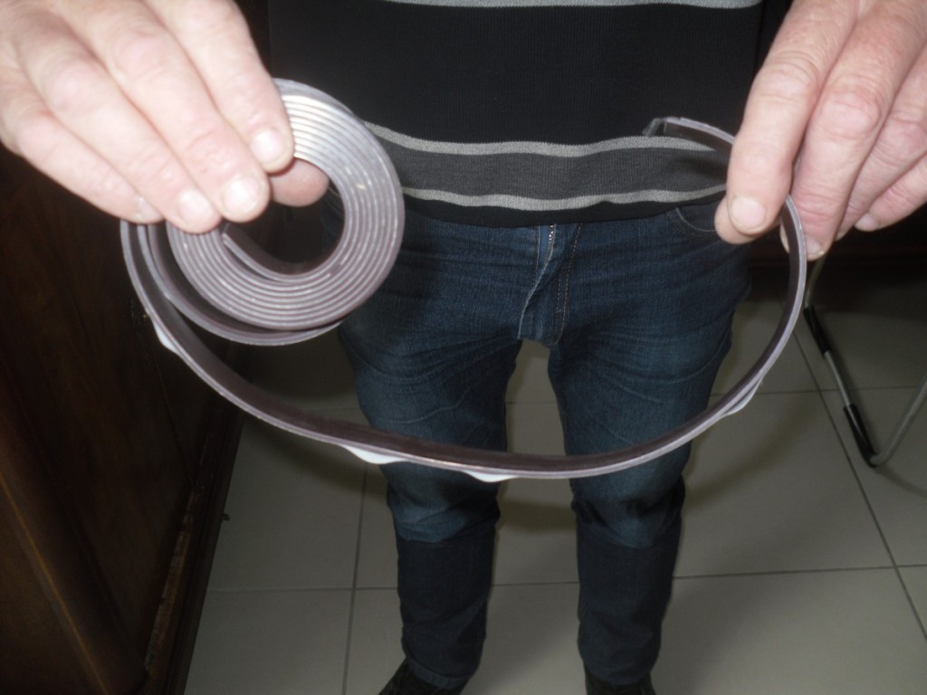

ruban aimanté 7€50 les 2m50

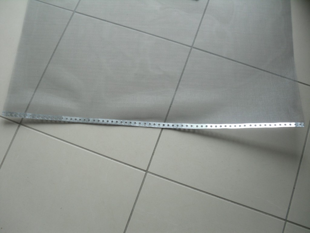

bande de cerclage déroulée et cousu sur le fin tissu avec du fil nylon

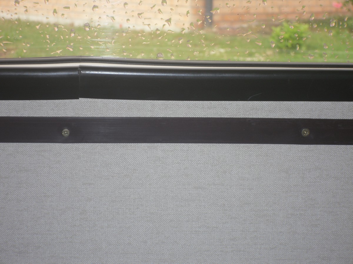

bande aimanté fixé sous la fenêtre avec petites vis
voila tenue en haut avec la latte de bois et en bas bien plaquer sur la bande aimantée les moustiques resterons dehors
et pour ouvrir la fenêtre pas de soucis il suffit de séparer la lamelle métallique de la bande aimantée

Où avez vous trouvé ces fournitures ?
Le ruban aimanté, j'ignorais qu'on pouvait en acheter ; moi, lorsque j'en ai besoin je dépiote des joints de porte de frigos mis au rebut (en plus c'est gratuit ::d ).
idem, j'ignorais l'existence de ruban de cerclage avec des trous ; sinon Bernadette aurait eu du mal à les coudre.

Boulhaya a écrit :Où avez vous trouvé ces fournitures ?
Le ruban aimanté je l ai trouvé à leroy merlin 7€50 les 2m50 ;) comme le reste sauf le tissu chute trouvé sur le marché au marchand de tissu
quand à la couture Marcel c'est Didier qui à œuvré avec du fil de pêche :super: moi je l ai aidé en tenant le tout ;-) un vrai duo :mdr1: :mdr1: :mdr1:
