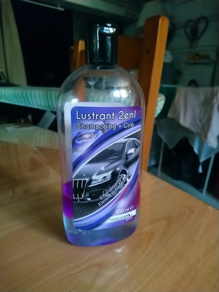

J'ai essayé pas mal de produits pour retirer ces traces noires. Ça marche bien avec du polish pour carrosserie ou bien du produit pour nettoyer les vitres.
Ça marche aussi très bien avec le produit de lavage des carrosseries acheté chez les trois Moustiquaires. C'est de couleur violet avec un déperlant .

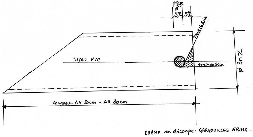

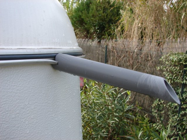

Le plus simple c'est d'éviter d'avoir des traces noires et j'ai fabriqué sur les plans du forum, des gouttières.
viewtopic.php?p=9195#p9195
081029gargeribapvc (1).JPG (74.02 Kio) Vu 3353 fois
gargouilles shema001.jpg (47.94 Kio) Vu 3353 fois

Merci Alain pour le plan :hello:

Belles gargouilles 😀
En fait le problème des taches se localise uniquement sur le toit. Eriba connaîtrait ce problème (résolu depuis ?) et ne pouvait en 2012 que conseiller un produit « miracle » dont j’ignore le nom. Le problème des polish c’est qu’à force cela enlève de la matière donc du brillant, non ?

Du coup, ce qui est bon pour la carosserie à raviver, serait bon également pour les marbrures noires du toit ?

:hello: traces noires, laver et ensuite si cela ne part pas, polish
:flow: Dan.
Re: Traces noires sur toit
François J a écrit : jeu. 24 mars 2022 20:49 Du coup, ce qui est bon pour la carosserie à raviver, serait bon également pour les marbrures noires du toit ?DSC_0009.JPG

OK alors un bidon pour laver du sol au plafond :hehe:
