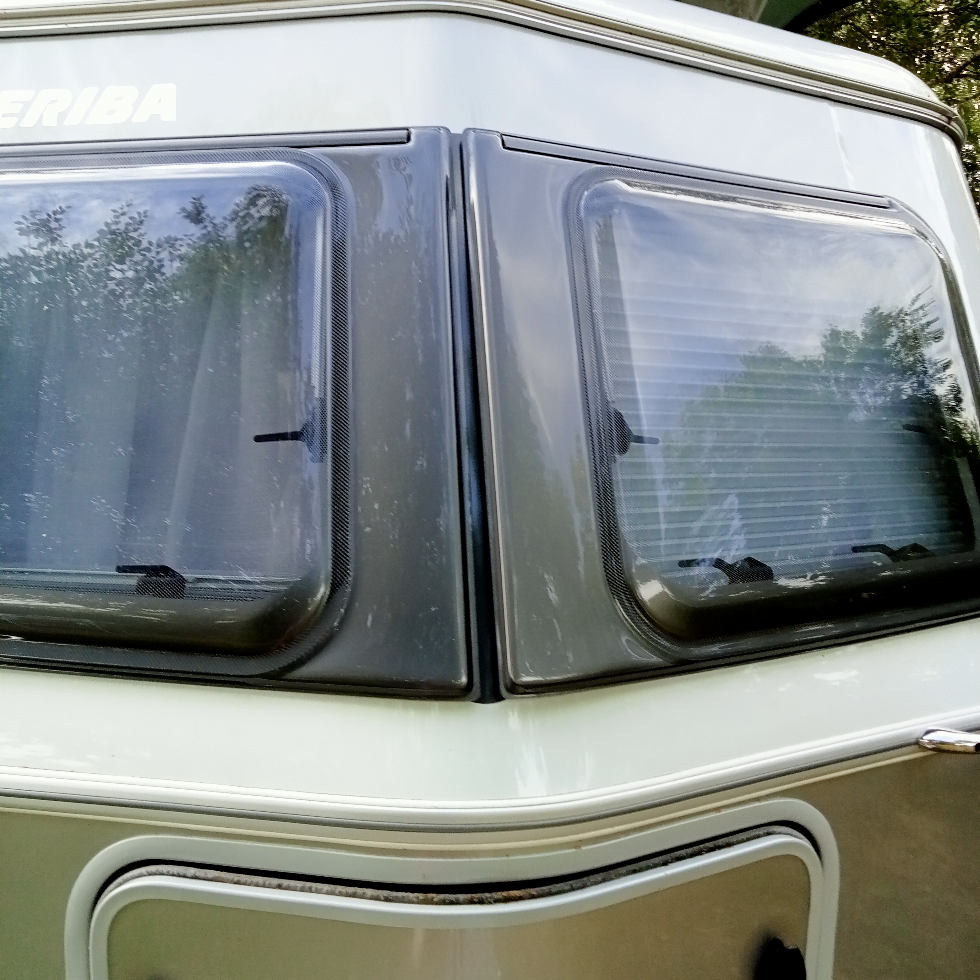

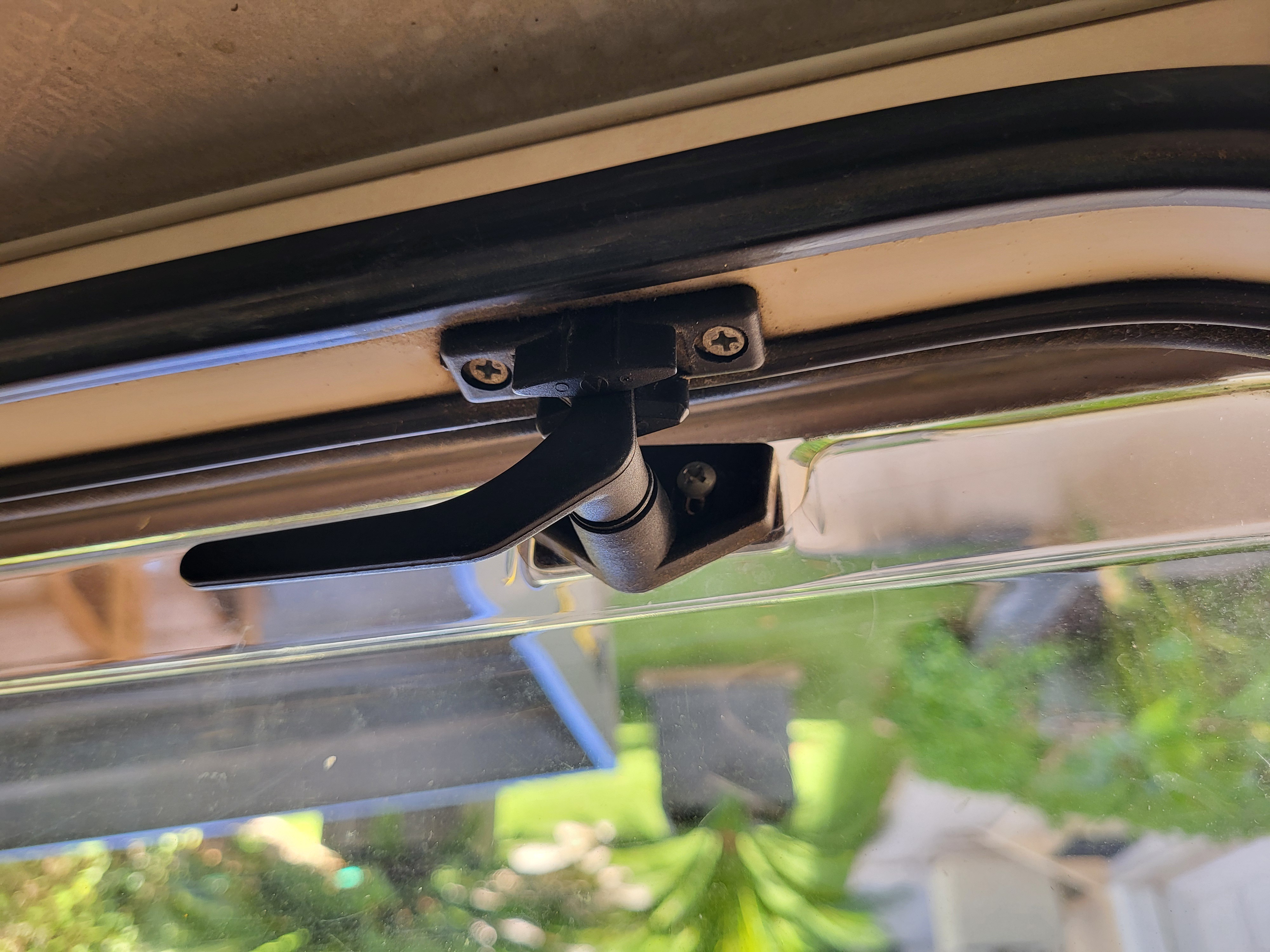

Coucou
Je suis en train de rédiger un mail à la concession, je voulais encore avoir votre avis sur quelque chose.
Les 2 fenêtres de devant ne sont pas alignées quand elles sont fermées toutes les deux au cran 0, là où il n'y a aucune petite ouverture d'aération.
Je mets une photo, je ne sais pas si c'est très visible.
En gros, quand on est de face, la fenêtre de droite est plus ouverte que la gauche, il y a un décalage, la gauche est bien hermétique, la droite on peut largement passer le pouce dedans, le joint fait bien l'étanchéité, c'est vraiment la fenêtre elle même qui ne vient pas épouser la carrosserie quand elle est fermée. A l'intérieur on ne sent pas d'air ni rien, mais je pense que quand on va rouler l'air va s'engouffrer dedans.

- Messages : 12179
Re: Fenêtres de devant pas alignées
Bonjour Caro
Vérifie si tes compas sont posés à la même hauteur.
- Messages : 21280

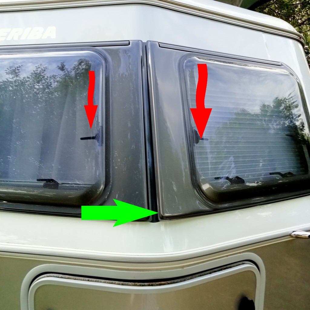

On voit bien le décalage flèche verte.
Par contre que se passe-t-il si tu verrouilles les fermetures latérales ?? flèches rouges ??
Est-ce que la partie fixe, sur la caravane, qui possède deux positions peut se régler en éloignement de la vitre (lumières).
Plutôt en faisant pivoter la partie sur la vitre
Benjamin : tout a l'air normal de ce côté là, en tout cas on ne voit rien d'anormal, çà a l'air pareil de tous les côtés
JP : on peut fermer au niveau latéral sans problème.
Quand les deux fenêtres sont ouvertes sur la position 1 avec le cran où on laisse la petite aération, elles sont alignées parfaitement, le problème se pose uniquement quand on ferme complétement, la droite ne vient pas s'aligner avec la carrosserie ou même quand elles sont juste posées sans aucune fixation, le décalage apparait aussi. Par contre ouverte à la même grandeur et tenue par les compas, ça semble identique des deux côtés.

- Messages : 12179
Une autre vérification à faire:
Poser un tasseau bien droit ( ou règle aluminium) sur les deux diagonales de chaque baie et vérifier que les cotes sont identiques , afin de savoir si la baie n'est pas voilée
- Messages : 21280
Tu crois que ça rapprochera la vitre de la carrosserie ??
Je vois que la partie fixe n'a pas de lumières !
Stéphane : je ne comprends pas ce que tu veux dire.
Benjamin : on a regardé avec un tasseau, tout est pareil, pas de problème.
quand on appuie sur la fenêtre elle ne vient pas prendre sa position, du coup on se demande si ça vient pas plus du joint qui serait plus épais ou autre

- Messages : 12179
Caro62250 a écrit : mar. 25 août 2026 20:32 Stéphane : je ne comprends pas ce que tu veux dire.

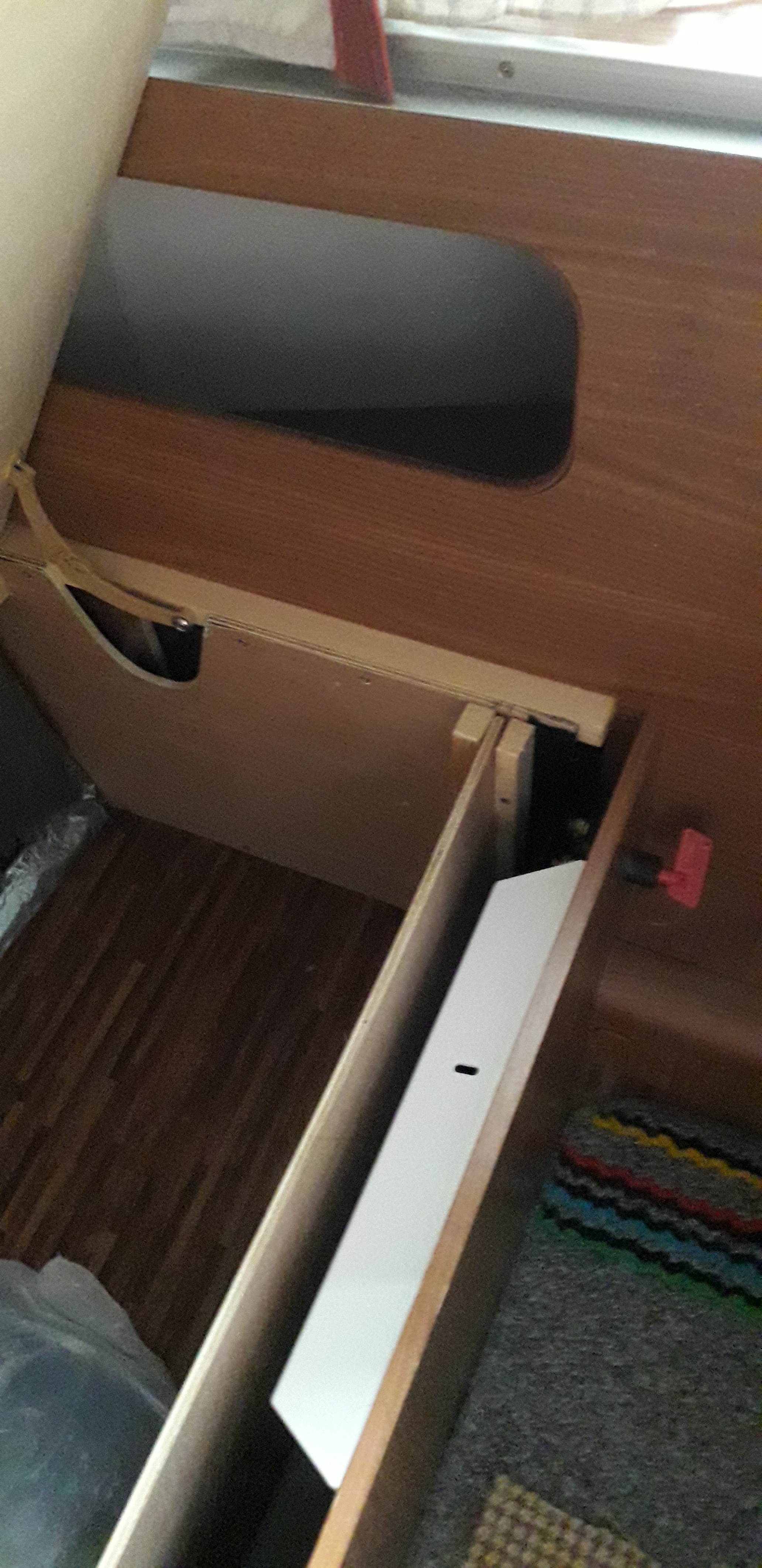

Cela est peut être la cause, je m'explique, il faudrait aller voir sur la droite de l'encadrement regarder si le joint est bien emmanché

- Messages : 12179
Bonjour Caro.
Je viens de jeter un œil auprès de Désirée, regarde sur le montant vertical droit si le taquet de condamnation te fais pas ressortir le joint noir.
Sur notre TROLL c'est un peu le cas, ça pourrait expliquer.
Photo :
Bonne journée, Benjamin.
Photo :

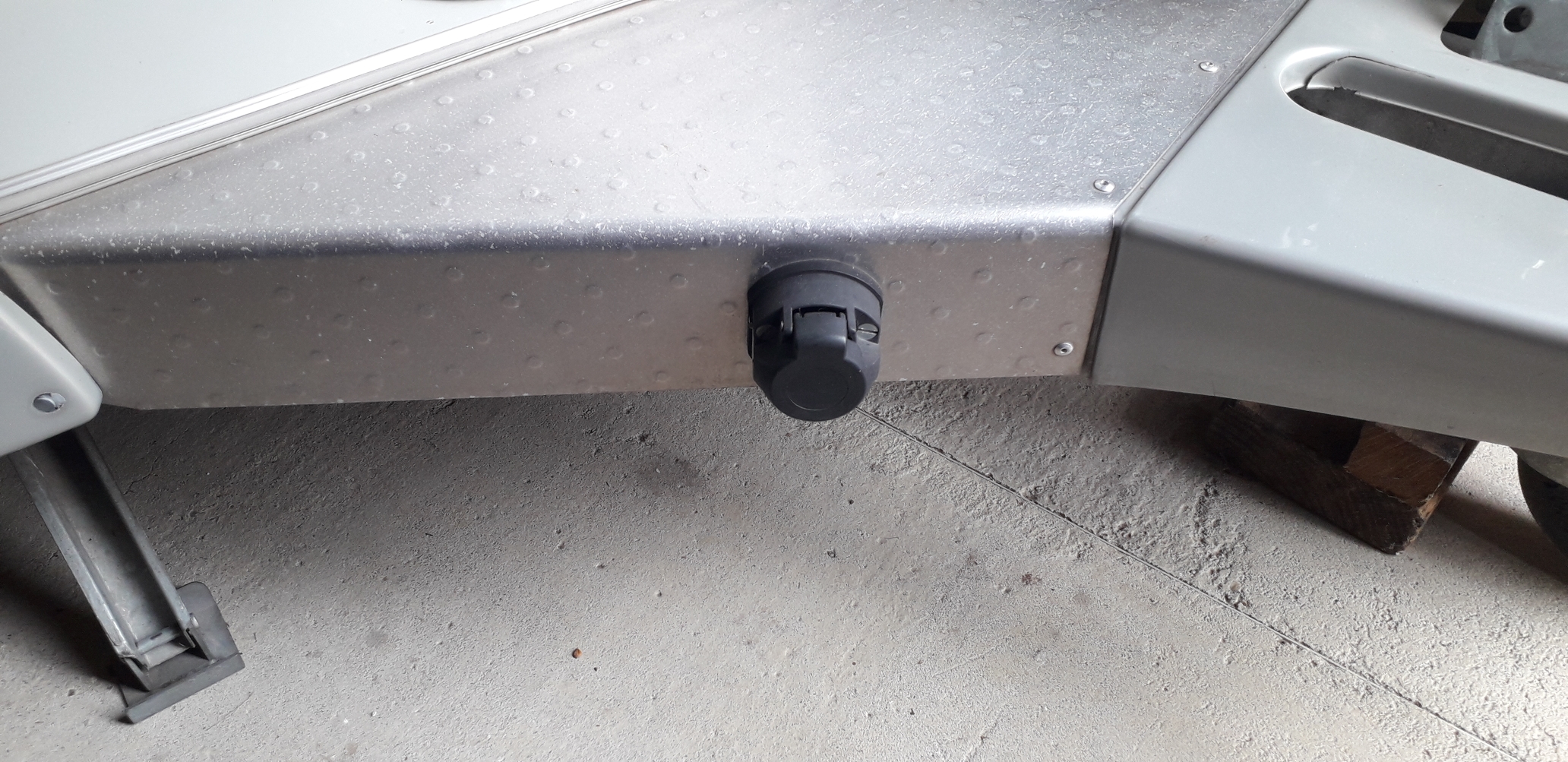

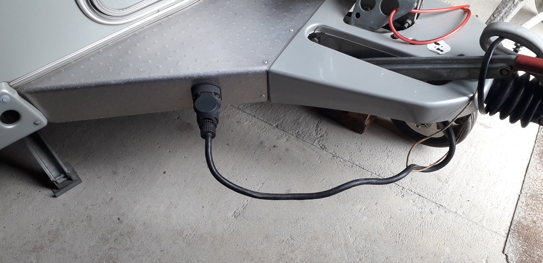

Comme tu verras j'ai fait une modification pour avoir le mover à l'avant ( moins de déjections de la route), si tu as 37 cm entre la roue et le support marche pieds, tu pourras l'avoir à l'avant sans modifications.
Pendant quil te le pose pense à faire installer une prise sur le cache timon, elle sera alimentée par la batterie et en branchant ton alimentation de la cara tu auras le 12 v en dépannage faute du 220v.
