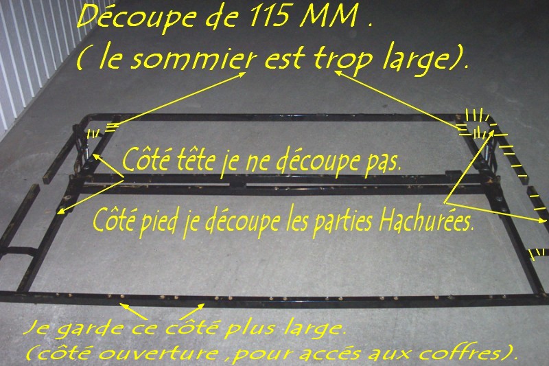

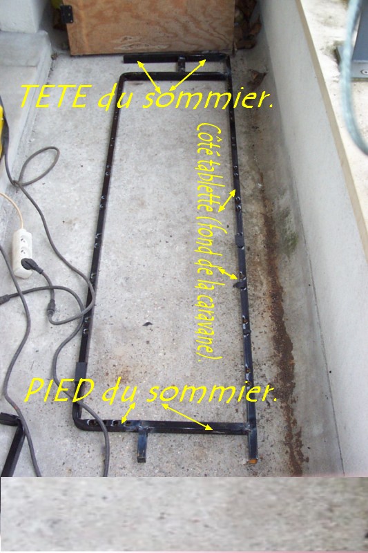

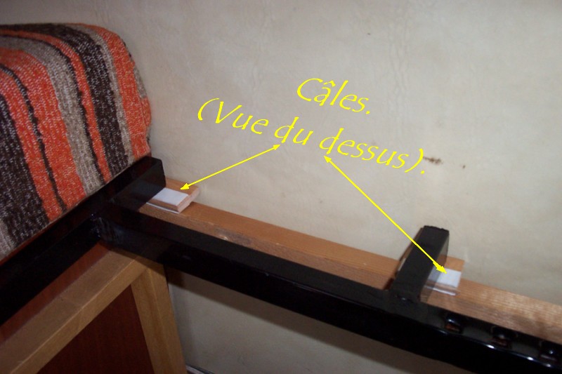

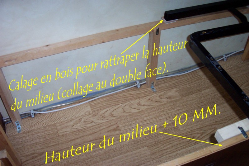

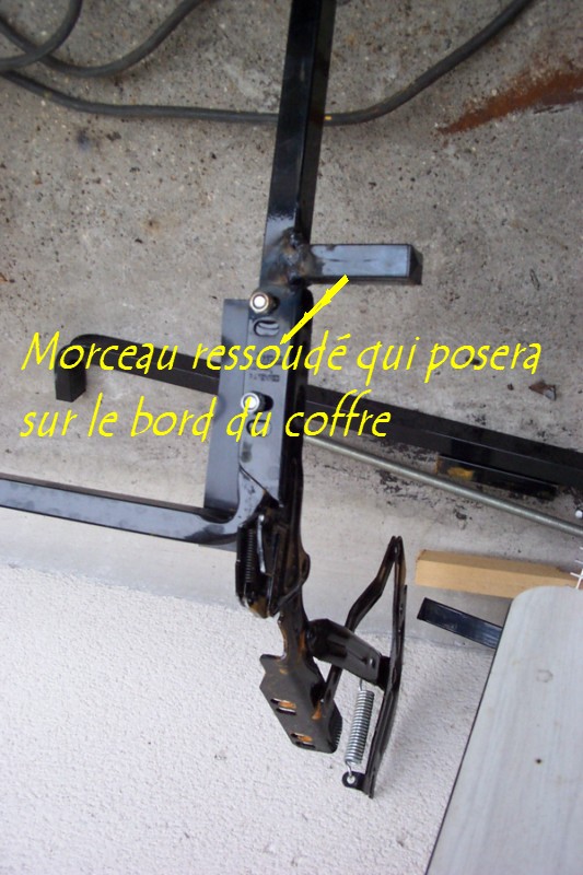

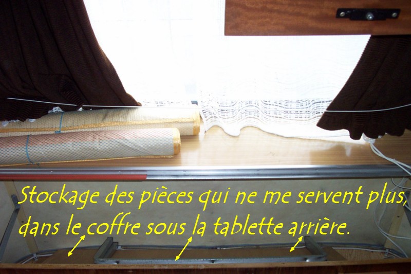

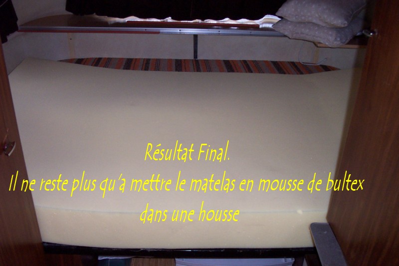

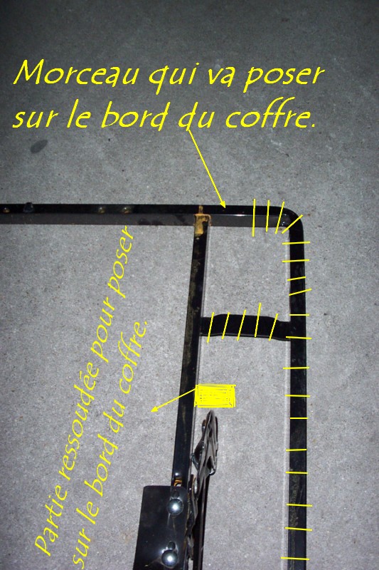

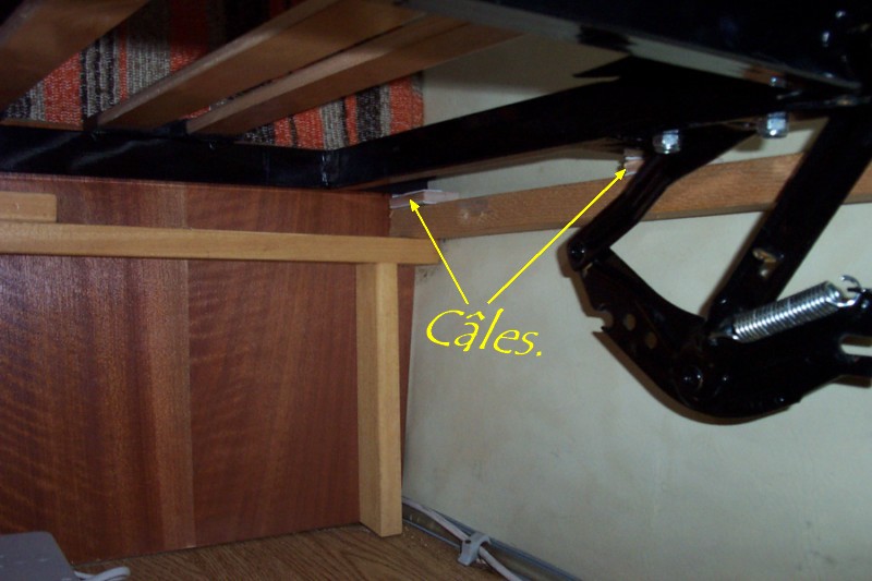

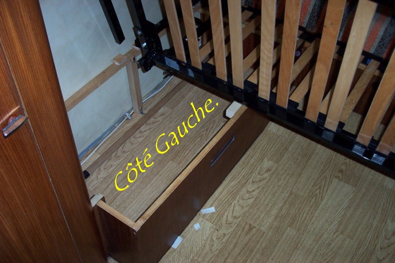

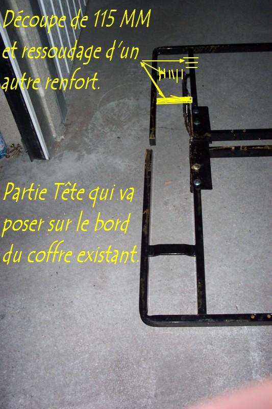

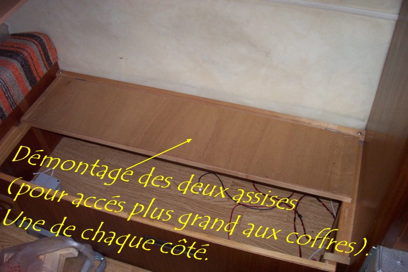

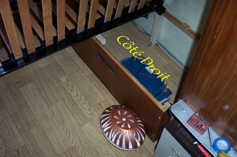

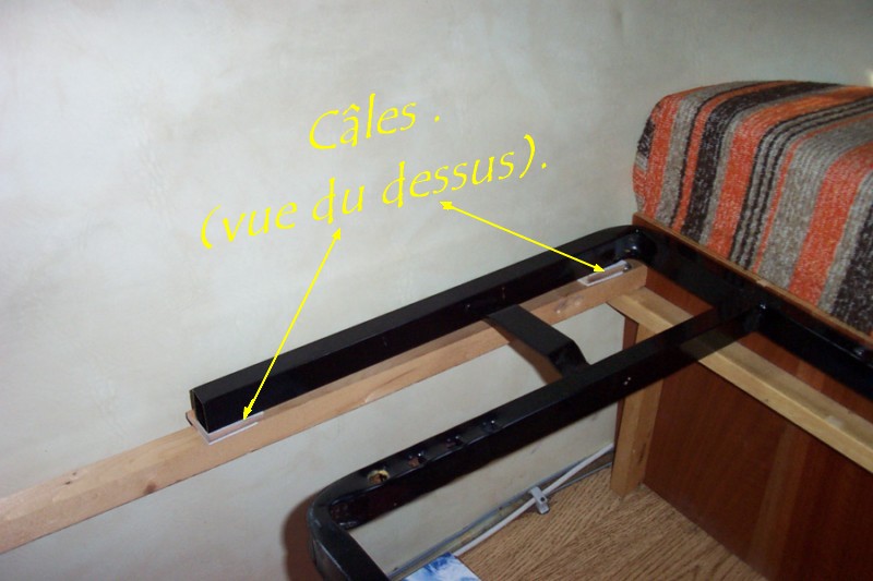

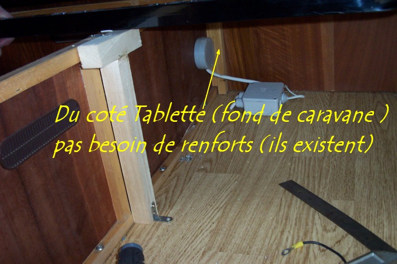

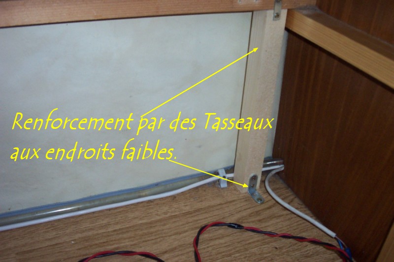

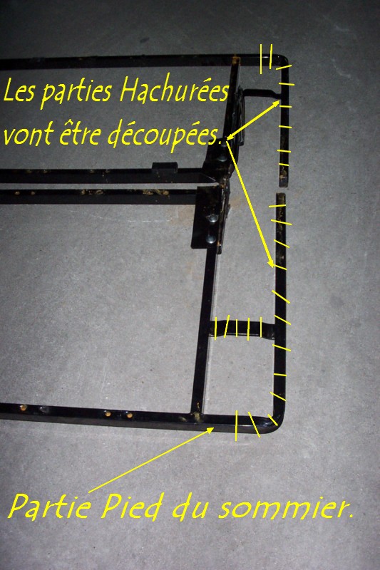

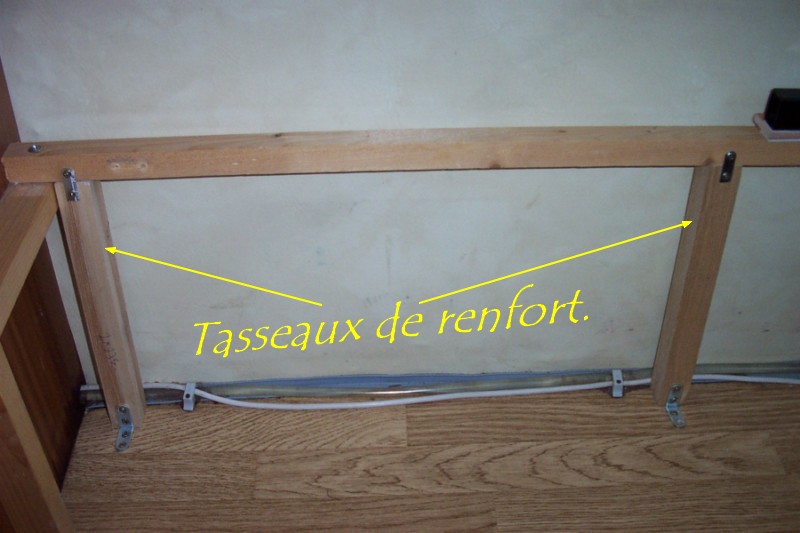

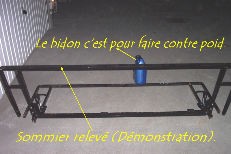

Bonsoir à Tous, A la demande de notre Chef ,et pour prouver à certaines personnes qu'il n'y a pas que des Bricolos sur le Forum (terme) que je n'avais pas apprécié en ce temps là. Malgré que je ne me suis pas senti visé du tout.
Je vous met un reportage en photos.

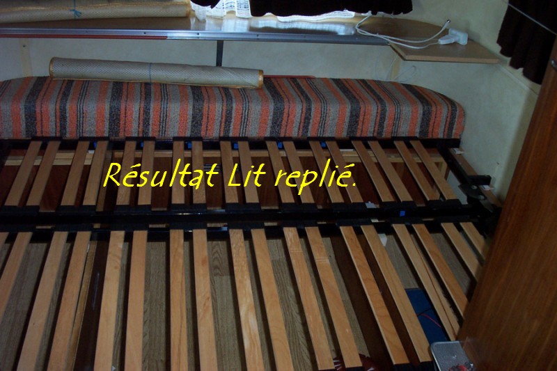

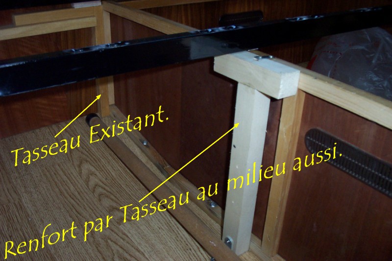

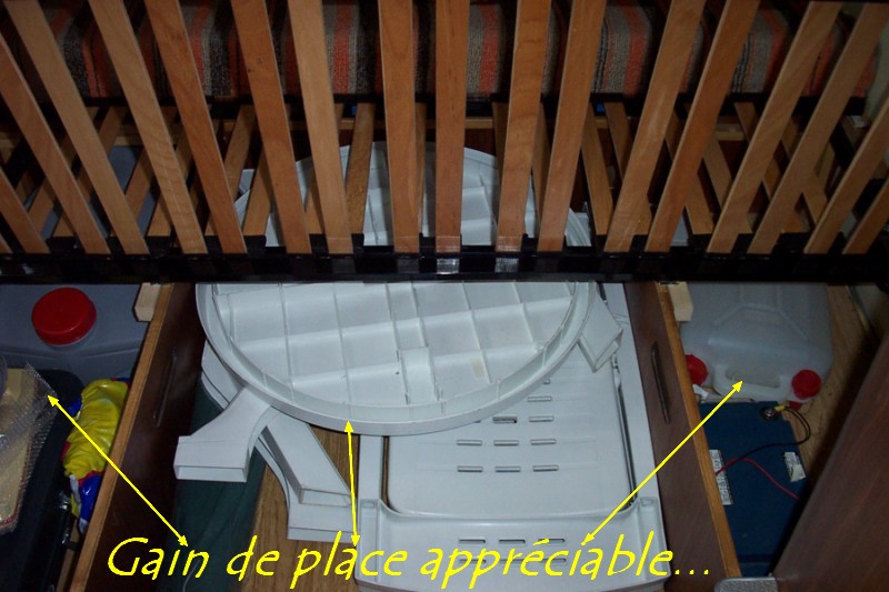

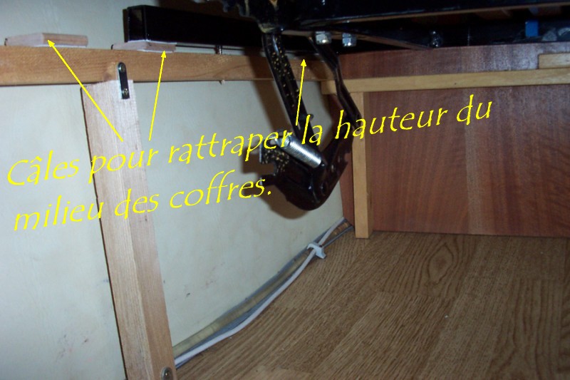

ayant une Triton de 1978 et mal au dos en dormant sur les anciens coussins à ressorts , j'ai décidé de réaliser un sommier à lattes avec un sommier de Clic Clac qui se relève pour charger dans mes coffres et au milieu du lit....Gain de place important..
Bonne Soirée à Tous....
tintin.

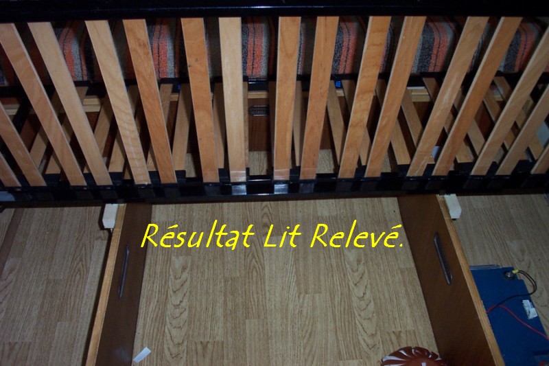

Pour info ,j'avais trouvé l'ossature du Clic Clac en bas de chez moi un soir prête à partir aux encombrants ,et les lattes sur un autre sommier.
Comme quoi tout à toujours une deuxième vie.
Coût du changement.....la mousse Bultex par un Ami coupée sur mesure....et une journée de boulot.
