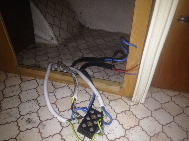

bonjour à tous
je cherche a remettre le 12v sur ma puck de 1967
l'ancien proprio a du faire des transfo je vous mets une photo
Une gaine blanche vient de la prise secteur
une autre blanche va a la prise du frigo
une autre blanche va a la lumière arrière ds la puck
une noire va a la lumière avant
toutes ces gaines sont reliées dans ce gros truc noir et lorsque la puck est branchée sur secteur tout cela fonctionne (donc au 220v)
par contre les 2 autres gaines noires ne sont pas branchées
une passe en dessous de la puck et est coupée
l'autre va aussi sur la lumière arrière mais n'est pas branchée
si quelqu'un peut m'aiguiller dans la procédure a effectuer pour pouvoir passer du 12v au 220
merci beaucoup
olive
Messages : 6173
Re: branchement 12v puck
Y manque peut être le transfo ?

sur le schéma il est mi qu'il y a une batterie dans la puck..??
on est pas obligé d'en mettre pour être sur le 12v de la voiture?

Haaarh, une Puck de 68 ! Que du bonheur quoi ! 68 ! :D :D
Olivier, il y en a beaucoup qui disent que c’était mieux avant… : Vieux :
Nan sans déconner, il y a beaucoup de chose de mieux maintenant en sachant tout de même que le truc
qui est resté toujours aussi nul 45 ans après c’est l’alimentation du frigo en 12 V. :snif: :snif:
Voici la configuration que j’ai choisie pour ma propre Puck.
- Pas de permanent de la voiture à ma Puck. (ça c’est facile à faire)
- Moi aussi j’avais un transfo, je l’ai viré. De toute façon il était mort…
- Achat d’une batterie à décharge lente et au gel (la mienne est surdimensionnée et je regret un peu).
Bien sur le chargeur style Pocket qui va bien
- Tu tires des fils électriques souple pour l’éclairage 220v et accessoirement une ou deux prises attention
à la section du câblage pour les prises si tu comptes brancher un grille-pain, idem pour le frigo.
Un petit disjoncteur différentiel ne fait pas de mal.
- Tu tires des fils électriques souple pour l’éclairage 12v, pour ta pompe à eau, pour le ventilateur
du frigo, Mais mais pas le frigo, enfin moi je te déconseille car la résistance 12v du frigo ça pompe un max.
Un porte fusible 30A ne fait pas de mal. Oui 30A car une fois j’ai pas fait gaffe et j’ai basculer le
frigo en 12v et pouf plus de 12v le fusible avait grillé…
Remarque il reste encore la solution de ne pas raccorder le frigo au 12v …
Deux possibilités :
Au camping : Ben tu prends le 220v et moi pour l’éclairage en 220 j’ai monté des ampoules à
consommation modéré halogène qui chauffe un tout petit peu ça peut être intéressant pour
les amoureux de la Bretagne ou il fait 12° toute l’année le soir au moment de la lecture ça
réchauffe un peu l’air. Si d’aventure tu t’égarais autre part qu’en Bretagne c’est-à-dire là ou fait chaud,
ben tu passes au LED 12v ça consomme si peu que ta batterie s’en aperçoit même pas.
Le 220 est l’alimentation par défaut du frigo.
En Mode Sauvage :
tu as l’éclairage en 12v avec des ampoules LED grâce à ta batterie,
la pompe à eau et ton frigo fonctionnera au gaz .
J’ai vu que Christophe t’avais mis les schémas électrique :super: :super: :super:
Bon courage :hehe: :hehe: :hehe:
