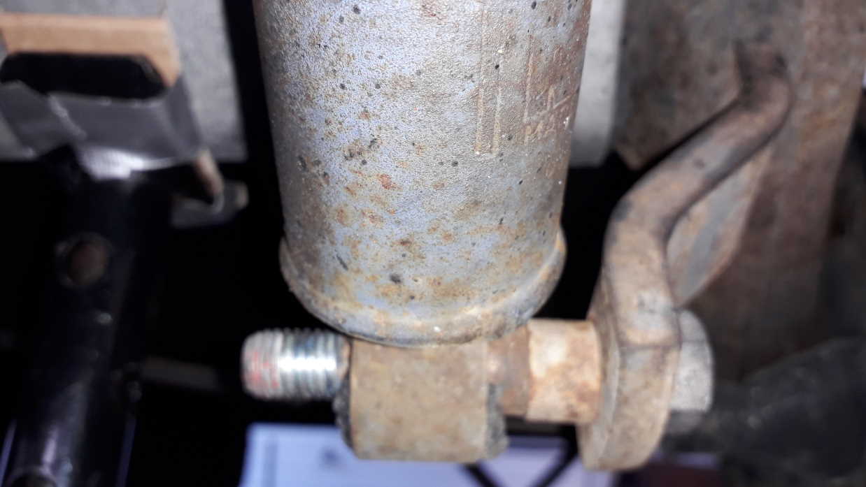

Compare les nouveaux avec les anciens, quelles différences y a-t-il ?? : Photo :
As tu le tube interne au silentbloc excentré comme sur les photos ci dessous, provenance du fofo ?
JP :mrgreen:

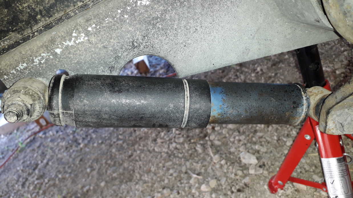

Avant démontage et remplacement par des bleus:

Mes photos concernent une Triton de 1995.
