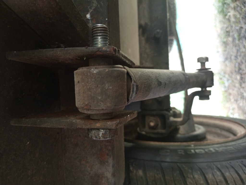

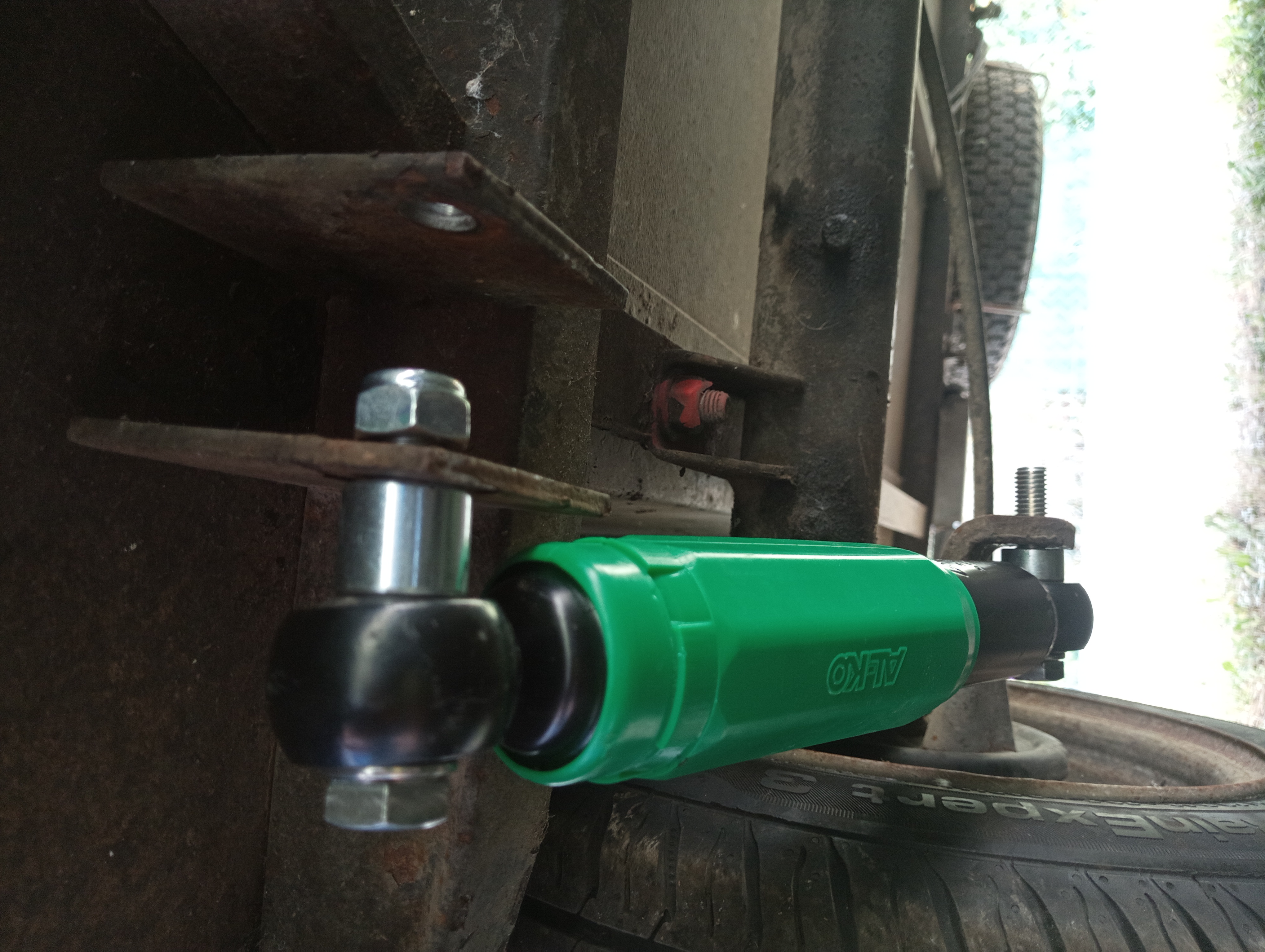

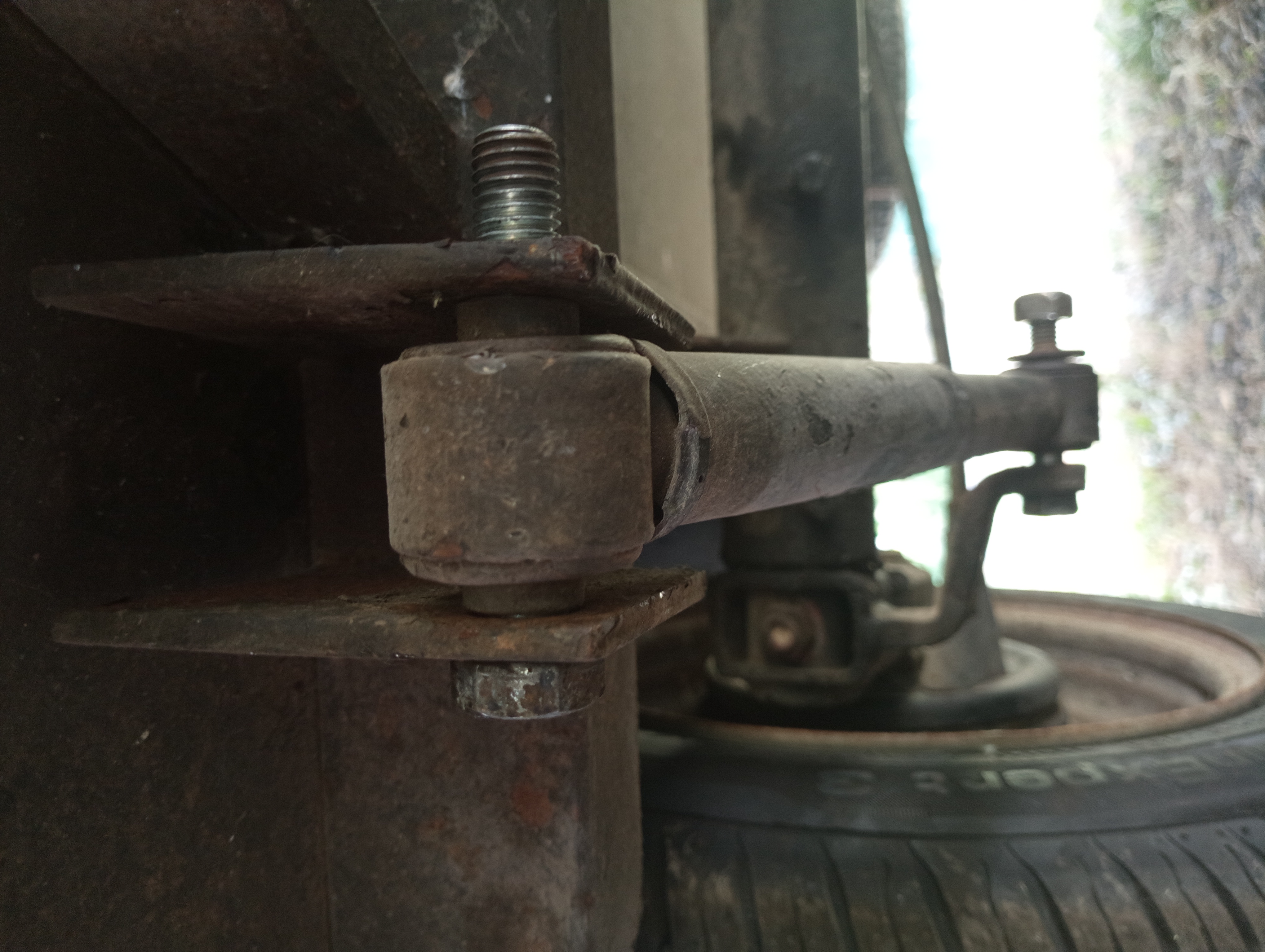

Bonjour le groupe,
J'ai acheté des amortisseurs Alko vert pour ma Puck de 88 mais au moment de les monter ils ne s'alignent pas avec les fixations d'origine. D'autre part il y a de grosses entretoises qui font que je ne peux pas monter l'amortisseur sauf si je le positionne à l'envers.
Quelqu'un aurait-il des photos que je puisse voir le bon montage, merci.

Bonjour et merci pour vos réponses.
Une chose apparait sur vos photos qui est différente de ma Puck c'est que le point supérieur (haut) d'attache de l'amortisseur est entre 2 cloisons donc une forme de U alors que sur les photos que j'ai vu l'amortisseur se fixe sur un point de fixation unique.

Je ne peux donc pas monter les nouveaux amortisseurs car ils ne passent pas entre les plaques d'attaches supérieures et si je le mets d'un coté seulement l'amortisseur est en travers mais aussi la plaque est plus fine que celle des photos que vous m'avez envoyé.

Il te faut un amorto qui a environ le même diamètre que la largeur de la chape du silentbloc, voir ta photo avec amorto origine.
N'y a-t-il pas d'inscriptions/références sur ton amorto actuel, gravées ou peintes ??
A vérifier la largeur entre les supports, et regarder si ce type d'amorto pourrait convenir ....
https://www.remorqueshop.fr/products/sc ... f8QAvD_BwE
Chape largeur 32 à entretoiser avec rondelles de 12 mm, et corps Ø 38 mm.

Bruno je vais voir si je peux enlever les entretoises mais je crains qu'elles fassent parti intégrante de l'oeil de l'amortisseur.
Landeriba je pense que cet amortisseur devrait convenir sinon à défaut je vais voir pour trouver de la monte d'origine.
Encore merci pour vos conseils.

J'ai regardé mes amortisseurs pour voir ce qu'il était possible de faire mais l'entretoise est fixe et d'un seul morceau. Si je passe l'amortisseur à la presse pour enlever l'entretoise je ne suis pas certain que cela n'endommage pas les têtes et ensuite il me faudra trouver une entretoise appropriée ou je la tronçonne mais je redoute de ne pas être rectiligne pour un appui correct au point de fixations. Je sais je suis peut-être un peu trop inquiet mais j'aime les choses bien faites :)
Sinon j'avais déja essayé de monter l'amortisseur de différentes façons à savoir la tête en bas et aussi comme vous le suggérer de le tourner pour que l'entretoise soit d'un coté ou de l'autre du point de fixation ainsi qu'à l'exterieur et à l'intérieur d'un des points de fixation supérieur mais dans tous ces cas l'amortisseur se retrouve à travailler en biais.
CONCLUSION : merci pour vos conseils et avis mais je vais me résoudre à acheter de nouveaux amortisseurs plus appropriés en espérant pouvoir revendre ceux que j'ai à quelq'un pour qui ce modèle conviendra.
